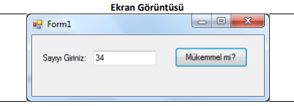

1 dahil, kendisi hariç olmak üzere bölenlerinin toplamına eşit olan sayılara mükemmel sayı adı verilir. Örneğin 6=1+2+3 olduğundan bir mükemmel sayıdır. Bir sonraki mükemmel sayı 28’dir. Çünkü 28=1+2+4+7+14 olur. Geliştirdiğimiz uygulama, kullanıcı tarafından girilecek bir sayının mükemmel olup olmadığını test etmekte, değil ise bir sonraki mükemmel sayıyı hesaplamaktadır.
