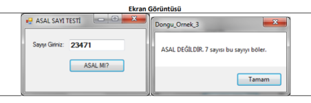

 If asalmi = True Then ‘Demekki yukarıdaki koşula hiç girmemiş.
 MsgBox("ASALDIR")
 Else : MsgBox("ASAL DEĞİLDİR. " & say & " sayısı bu sayıyı
böler.")
 End If
