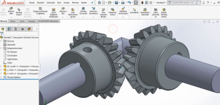

Solidworks, mühendislik ve tasarım dünyasında geniş çapta kullanılan bir CAD (Bilgisayar Destekli Tasarım) yazılımıdır. Montaj tasarımı ve hareket analizi, Solidworks'ün sunduğu güçlü özelliklerden bazılarıdır ve bu özellikler, karmaşık mekanizmaların ve sistemlerin doğru bir şekilde modellenmesini ve simüle edilmesini sağlar. Bu makalede, Solidworks'te montaj tasarımı ve hareket analizi süreçlerinin detaylarına odaklanacağız.
1. Montaj Tasarımına Giriş
Montaj tasarımı, birden fazla parçanın bir araya getirilerek karmaşık bir mekanizma veya sistem oluşturulması sürecidir. Solidworks'te montaj tasarımı, Parça (Part) ve Montaj (Assembly) dosya türleri ile yapılır. Montaj dosyası, bir veya birden fazla parçayı içerebilir ve bu parçalar arasında ilişkiler (mates) kurularak montajın düzgün bir şekilde çalışması sağlanır.
