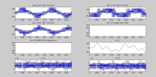

İnvertörlerin oluturduğu sinüs AC gerilim dalgasındaki, Bozunma oranını gösterir.
İngilizce kısaltması daha bilinir. THD (Total Harmonic Distortion)
Fotovoltaik (PV) kurulumların hızlı büyümesi nedeniyle PV invertörlerinden üretilen harmonik bozulma ile ilgili endişeler artmaktadır.
Harmonik üretim sürecini analiz etmek için geleneksel kontrol yapısı diyagramından değiştirilen genel bir model tanıtılmıştır.
Mevcut harmoniklerin nedenleri özetlenmiş ve çıkış gücü seviyeleri ile ilişkisi analiz edilmiştir. Özellikle iki aşamalı inverter için, doğru akım (DC) bağlantı voltajının sabit olduğunu varsayan mevcut modellerin aksine, DC bağlantı voltaj dalgalanması bir dizi tek harmoniğin kaynağı olarak tanımlanır. Evirici, DC-link voltaj dalgalanması dikkate alınarak zamanla değişen bir sistem olarak modellenmiştir. Dalgalanma kaynaklı harmoniklerin genliğini hesaplamak için kapalı formlu bir çözelti elde edilir. Teorik türetme ve analiz, hem simülasyon hem de deneysel değerlendirme ile doğrulanır.
İnverterin temel akımının ve gerçek güç çıkışının oranı olarak akım toplam harmonik bozulma derecesi (THD) önemli ölçüde değişir [7]. Düşük güç çıkış seviyesinde, özellikle sabah veya akşam gibi nominal gücün% 20'sinin altında üretilen güç için mevcut THD daha yüksek olur. Birçok araştırmacı bu fenomeni bildirmiş ve nedenlerini bulmaya çalışmıştır. Kontrol sisteminde, ölçüm cihazlarının nicemleme ve çözünürlük etkileri nedenlerden biri olarak gösterilmiştir [8]. Diğer bir açıklama, harmonik bileşenleri en aza indirmeyi amaçlayan kapalı döngü akım kontrollerinin düşük güç çıkış seviyesinde çalışmayı bırakmasıdır [7]. Bazı araştırmacılar, DC-link voltaj regülasyonunun referans akım çözünürlüğü ile yüksek oranda ilişkili olduğunu ileri sürmüşlerdir [9]. Bununla birlikte, PV invertör çıkış akımındaki harmoniklerin üretim sürecinin kapsamlı ve sistematik analizi eksiktir.
