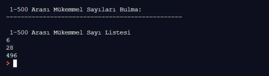

Yukarıdaki bilgiler doğrultusunda C++ ile 1-500 arasındaki mükemmel sayıları listeleyelim.
C++ Kodları:
C++:
#include <iostream>
using namespace std;
int main()
  cout << "\n\n 1-500 Arası Mükemmel Sayıları Bulma:\n";
  cout << "------------------------------------------------\n";
  int i = 1, u = 1, sum = 0;
  cout << "\n 1-500 Arası Mükemmel Sayı Listesi \n";
  while (i <= 500)
    while (u <= 500)
      if (u < i)
        if (i % u == 0)
          sum = sum + u;
      u++;
    if (sum == i) {
      cout << i << "  " << "\n";
    i++;
    u = 1;
    sum = 0;
