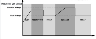

Akünün şarj aşamalarını aşağıda gösteriyoruz, akü hücre eşitleme aralığı (aküeşitleme döngüsü) geldiğinde veya eşitleme
hemen aktif olursa, kontrolör Eşitleme aşamasına girmeye başlayacaktır.

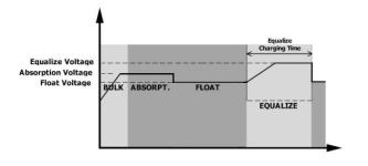

Dengelem Şarjı Zamanaşımı ve Periyot Süresi
Dengeleme aşamasında, şarj kontrol cihazı, akü voltajına kadar aküyü mümkün olduğunca şarj etmek için güç sağlayacaktır. Akü dengeleme voltajına yükseltir. Ardından, akü voltajını korumak için sabit voltaj regülasyonu uygulanır. Akü eşitleme voltajında ;Akü eşitlenene kadar Eşitleme aşamasında kalacaktır .

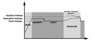

Bununla birlikte, dengeleme/desülfatizasyon aşamasında, akü dengeleme süresi dolduğunda ve akü voltajı aküye yükselmediğinde eşitleme voltaj noktası, şarj kontrol cihazı, akü voltajına kadar akü eşitleme süresini uzatacaktır. Akü dengeleme voltajına ulaşırsa, Akü voltajı hala akü eşitleme voltajından düşükse, akü eşitlenmiş zaman aşımı ayarı bitmiş olur. Şarj kontrol cihazı eşitlemeyi durduracak ve minimum aşamaya dönecektir.
