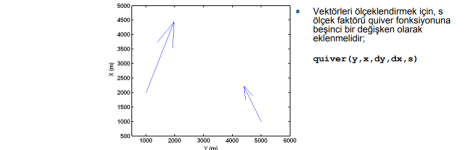

x ve y koordinat değerlerine sahip bir noktanın dx ve dy kadar yer değiştirdiği düşünülsün.
Bu noktadaki (dx,dy) vektörünü çizdirmek istediğimizde, quiver fonksiyonu kullanılır
. Örneğin, bir jeodezik dik koordinat sisteminde iki noktanın koordinatları x=[1000;2000], y=[5000;1000] vektörleri, bu noktadaki değişimler ise dx=[1;2] ve dy=[-0.5;0.8] ile tanımlansın.
quiver(y,x,dy,dx)
(Not: Bir jeodezik dik koordinat sisteminde x ve y’nin yer değiştirdiğini hatırlayınız!) komutu ile bir jeodezik dik koordinat sisteminde vektör çizimi gerçekleştirilir.
