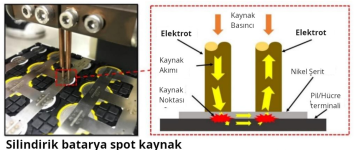

-Pilin/Hücrenin Pozitif akü terminali çapından daha uzunsa,nikel şeritten yüksek kaynak akımı akar Buda farklı konumları kaynaklamak, yapısal deformasyona neden olur.
Spot kaynak yapılırken punta uçlarının Temas basıncını doğrudan etkileyen pozitif akü terminalidir. Farklı kaynak olarak, Pozitif akü terminalindeki üç kaynak noktası için konum dizileri, şu şekilde bulunmuştur:Ortadan başlayan sıralama, yanlardan başlayan sıralamaya göre daha iyidir.

Kaynak kalitesi için silindirik hücre ile nikel iletken şerit arasında dirençli nokta kaynağı kalitesin bağlı olduğu üç parametre vardır; nikelin yuva geometrileri ,iletken şerit, kaynak konumları ve kaynak konumu sırası. Son olarak, en iyi parametre ayarı anlatılacak.
Spot/Direnç nokta kaynağı parametrelerinin ısı üretimine etkileri
Bağlantı noktasından geçen elektrik akımı akışından kaynaklanan ısı, malzemeleri eritmek ve kalıcı sıkı bir bağlantı oluşturmak için kullanılır
Şekil 1'de gösterildiği gibi bağlantı [4]. Kaynak işleminde ısı, Denklem 2'deki Joule esas alınarak oluşur.
kaliteli bir bağlantı için uygun ısı üretimi elde etmek amacıyla uygun parametre ayarı gerektirir.
Q=I²xRxt
(Q joule,I geçen akım, R temas direnci, t kaynak süresi)
Kaynak esnasında çıkan ısı iki farklı kategoride kaynağa etki eder.
- Doğrudan etki; Joule etkisi yoluyla doğrudan ısı üretimi ile ilgili temel parametreler kaynak akımı ve kaynak süresidir.
- Dolaylı etki; mevcut akış konsantrasyonu yoluyla ısı üretimi ile ilgili belirli bir alandaki deformasyon ve temas basıncıyla ilgili olanlar
