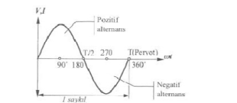

Saykıl: Alternatif akım veya gerilim sıfırdan başlar, maksimum değerini alır ve sıfıra döner, ters yönde de aynı işlem gerçekleşerek tekrar başlangıç noktası sıfıra döner. Akım veya gerilimin her iki yöndeki bütün değerleri almasına saykıl denir.
Alternans: Her bir yarım saykıla alternans denir. Gerilim veya akımın aldığı değerler bulundukları bölgelere göre pozitif ve negatif olarak adlandırılır.
Peryot: Bir saykılın tamamlanması için geçen zamana peryot denir. “T” harfi ile gösterilir.
Frekans: Bir saniyede oluşan saykıl sayısına frekans denir. “f” harfi ile gösterilir. Frekansın birimi hertz’dir. AC ‘nın frekansı, gerilimi üreten alternatörün devir sayısı ve kutup sayısına bağlıdır. Dünyada genelde ülkelerin şebeke frekansları 50 veya 60 Hz olup ülkemizdeki frekans değeri 50 Hz’dir. 50 hz lık frekans, 1 saniyede 50 saykılın oluşması anlamına gelir (Şekil 8.2). AC’da frekansının değişmesi, bobin ve kondansatörlerin endüktif ve kapasitif reaktanslarının değişmesine, alternatif akım motorlarının devir sayılarının değişmesine neden olmaktadır. Peryodu bilinen bir alternatif akımın frekansı, gibi frekansmetre ile direkt olarak da ölçülebilir. f 1 formülü ile hesaplanabildiği T Örnek: Peryodu 0,01 saniye olan alternatif akımın frekans değerini hesaplayınız. f 1 = T 1 0,01 100 Hz, olarak frekans değeri hesaplanır.
