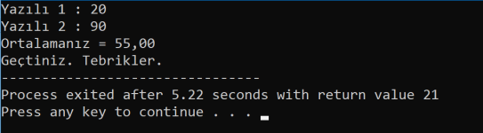

C Programlama Dilinde Yazılı Ortalaması Hesaplama ve Geçti Kaldı Örneği
Öğrenciye ait iki yazılı notunu istreyerek bu yazılıların ortalamasını hesaplayarak ekranda gösteren, ve bu ortalamaya göre ders geçme durumunu veren C program örneği.

     printf("Yazılı 1 : ");
    scanf("%lf",&yazili1);
    printf("Yazılı 2 : ");
    scanf("%lf",&yazili2);
    ortalama = (yazili1 + yazili2)/2;
    printf("Ortalamanız = %.2lf", ortalama);
    if(ortalama<50)
    printf("\nKaldınız.");
    else
    printf("\nGeçtiniz. Tebrikler.");
