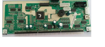

[09]Baradan yumuşak çalıştırma başarısız
Tüm invertörler, çalışırken birden devreye girmez, frekans ve akımı milisaniyer içinde arttırarak çalışırlar. İş bu işi yapan kotrol kartında sorun var ise bu hatayla karşılaşabilirsiniz. Kartı değiştirmeyi deneyiniz. Solar şarj kartına bağlı terminaldeki panelleri, sökünüz, şebeke bağlı ise onunda bağlantısını ayrınız ve bu şekilde deneyiniz. Bu ölçüm invertörün paralel bağlı MOSFET lerinin tamamının DC enerji aktardığı bir bara ve 400V yazan kondansatörlerin bağlı oduğu yerdir. Burayı (çarpılmadan ölmeden) ölçtüğünüzde eğer 400v un sütünde bir gerilim okuyorsanız, bunu süren kontrol cihazınız bozuk demektir.
QPIGS den ölçülen veriyolu voltajını belirledikten sonra, hemen hemen aynı anda, veri yolu voltajının multimetre ölçümüne ihtiyacınız olacaktır. QPIGS çıkışının , Çıkış yükü ve akü voltajı arasındadır. Bunların arasındaki gerilim önemli ölçüde farklıysa, evet, bara voltajını ölçen yüksek değerli dirençler arızalı olabilir. Bu yüksek değerli dirençleri yönlendiren toz veya başka bir şey olabilir, ancak kart üzerindeki uyumlu kaplama bu tür bir sorunu önlemesi gerekir. Dirençler basitçe arızalı olabilir veya yanlış değer parçası kullanılmış olabilir. bu şeylerin/dirençlerin maliyeti 0,1TL daha düşüktür, ancak bunları bulmak ve değiştirmek için gereken emek bir iki saatten az değildir.
eğr ana kartta bir arıza meydana geldiyse, invertörden koku da gelmiş demektir, bu şekilde de kontrolünüzü yapınız, Ama çok azı hariç genelde tamir gerektirir.
Soft Start /yumuşak çalıştırma işini gören kontrol kartıda aşağıadır, bazı moellerde bu kart anakrta tümleşiktir

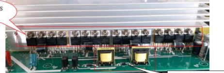

Adım 3. Tüm güç kaynaklarının bağlantısını kesin ve üst kapağı açın, ana kartı çıkarın, . Multimetre ile DC'den DC'ye, DC'den AC MOS'a ve İzole sürücü direncini test edin,
Hasarlı bileşenleri değiştirin (Aşağıdaki resimlere bakın)
